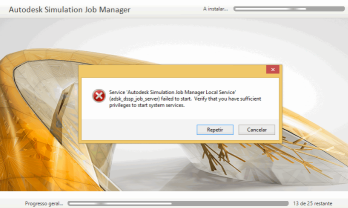

Lorsque vous procédez à l'installation sur une plate-forme Windows 8.1, le message suivant peut s'afficher :
Pour résoudre ce problème, installez les mises à jour Windows ci-dessous dans l'ordre suivant :
  • clearcompressionflag.exe
  • KB2919355
  • KB2932046
  • KB2959977
  • KB2937592
  • KB2938439
  • KB2934018
En cas d'échec de l'installation de la mise à jour KB2919355, installez d'abord la mise à jour KB2919442, puis réessayez d'installer la mise à jour KB2919355 ainsi que le reste des mises à jour de la liste.
