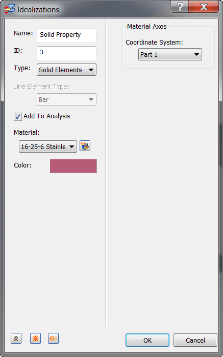

  2. Dans l'arborescence Modèle, sous Idéalisations, cliquez avec le bouton droit sur Solides, puis choisissez Nouveau.
  3. Dans la boîte de dialogue Idéalisations, saisissez Solid Property dans le champ Nom, sélectionnez Eléments solides sous Type, puis assurez-vous que l'option Matériau est définie sur Acier Inoxydable 16-25-6.
  4. Cliquez sur OK. Propriété de solide est ajouté à la liste Idéalisations.

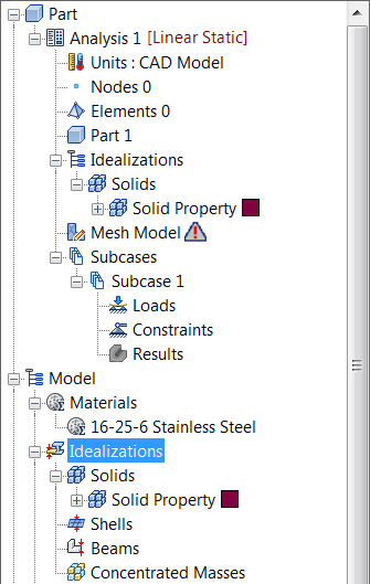

  5. L'arborescence devrait maintenant se présenter comme illustrée ci-dessous.
