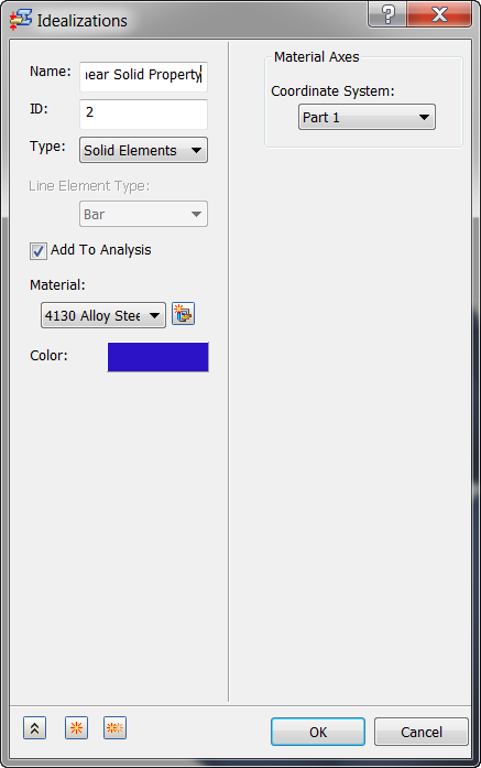

  2. Dans l'arborescence Modèle, cliquez avec le bouton droit sur Idéalisations, puis choisissez Nouveau.
  3. Saisissez Linear Solid Property dans le champ Nom, sélectionnez Eléments solides sous Type, puis choisissez Acier allié 4130 sous Matériau.
  4. Cliquez sur OK.
