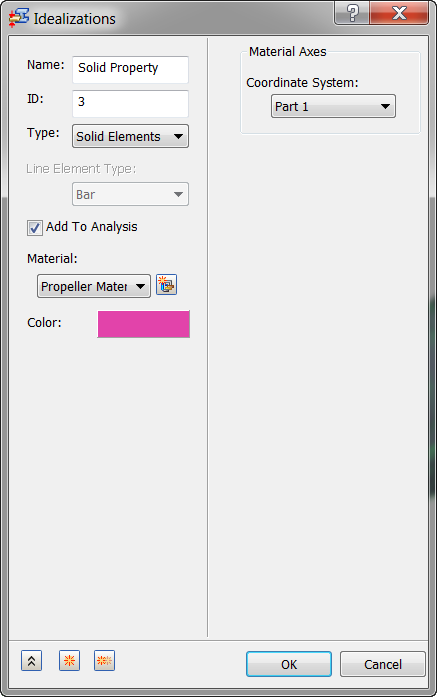

  2. Dans l'arborescence Modèle, cliquez avec le bouton droit sur Idéalisations, puis choisissez Nouveau.
  3. Renommez la propriété en Solid Property.
  4. Sélectionnez Eléments solides dans le menu déroulant Type et vérifiez que l'option Matériau est définie sur Matériau d'hélice. Acceptez les autres options par défaut.
  5. Cliquez sur OK pour créer la propriété.
