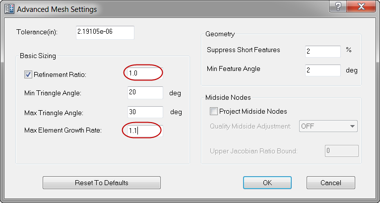

  3. Cliquez sur le bouton Paramètres.
  4. Modifiez la valeur de Rapport de raffinement en la définissant sur 1.0.
  5. Modifiez la valeur de Taux de croissance élémentaire max. en la définissant sur 1.1.
  6. Cliquez sur OK dans la boîte de dialogue Paramètres de maillage avancés.
  7. Cliquez à nouveau sur OK dans la boîte de dialogue Modèle de maillage. Le modèle maillé doit se présenter comme illustré ci-dessous.
Les paramètres avancés vous ont permis d'obtenir un maillage de densité plus uniforme sans raffinements supplémentaires ou croissance des éléments.
