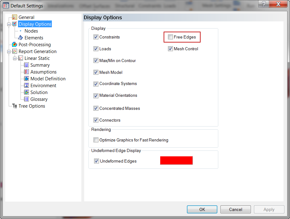

    Pour supprimer les arêtes blanches, accédez à Paramètres par défaut , puis à Options d'affichage, et désélectionnez Arêtes libres.
