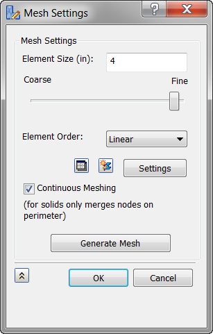

Définir le maillage
  1. Cliquez avec le bouton droit sur Modèle de maillage et sélectionnez Modifier.
  2. Saisissez 4 dans Taille d'élément et modifiez l'Ordre d'élément en Linéaire.
  3. Cliquez sur Générer le maillage pour mailler la géométrie, puis choisissez OK.
  4. Dans l'arborescence Pièce, cliquez avec le bouton droit sur Elémentset choisissez Afficher la section pour afficher la section.
