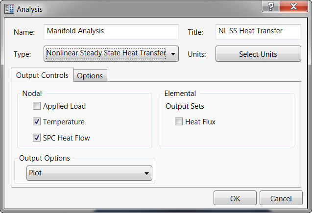

Configurer l'analyse
  1. Dans l'arborescence, cliquez avec le bouton droit sur Analyse 1 et sélectionnez Modifier.
  2. Saisissez Manifold Analysis dans Nom et NL SS Heat Transfer dans Titre. Sélectionnez Transfert thermique en régime permanent non linéaire dans le menu déroulant Type.
  3. La boîte de dialogue doit se présenter comme illustrée ci-dessous.
  4. Cliquez sur OK pour terminer la configuration de l'analyse et revenir à l'arborescence. Le modèle est maintenant prêt à être analysé.
