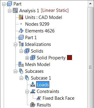

Appliquer les charges
  1. Cliquez avec le bouton droit sur Charges sous Sous-cas 1, puis sélectionnez Nouveau. Dans ce sous-cas, la charge est une force de 100 kN appliquée au premier perçage du support dans la direction X positive.
  2. Saisissez Axial Loading dans le champ Nom.
  3. Sélectionnez la surface intérieure du perçage le plus éloigné de la face arrière et saisissez 100E3 pour FX.
    Remarque : Dans la section Options d'affichage de la boîte de dialogue Charge, vous pouvez ajuster la taille, le nombre et la couleur des symboles de charge qui apparaissent dans l'affichage de la pièce.
  4. Assurez-vous que Sous-cas 1 est sélectionné dans la liste Sous-cas.
  5. Cliquez ensuite sur OK.
    Vous pouvez également faire glisser et déposer les différentes entités dans l'arborescence. Par exemple, la charge Axial Loading et la contrainte Fixed Back Face peuvent être déposées sur le nom Sous-cas 1.
  6. Le modèle doit se présenter comme illustré ci-dessous.
