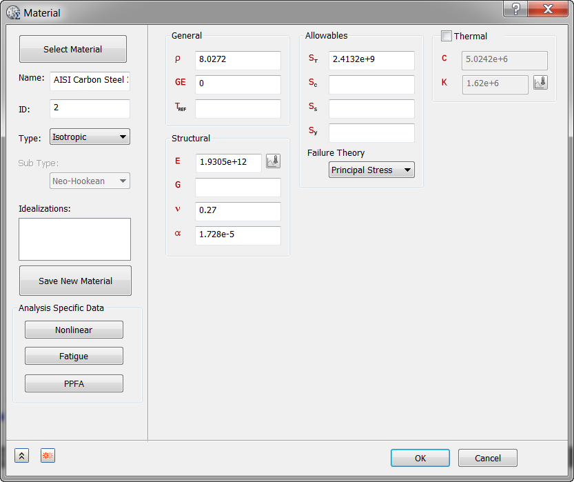

Définir les propriétés du matériau
Créez un matériau en chargeant un alliage d'aluminium à partir de la bibliothèque de matériaux.
  1. Dans l'arborescence Modèle, cliquez avec le bouton droit sur Matériaux, puis choisissez Nouveau.
  2. Dans la boîte de dialogue, cliquez sur Sélectionner le matériau.
  3. La boîte de dialogue Base de données du matériau répertorie les bibliothèques disponibles. Cliquez sur Charger la base de données.
  4. Accédez à C:\Program Files\Autodesk\Nastran In-CAD 2018\Materials, puis ouvrez le fichier ADSK_Materials.nasmat.
  5. L'arborescence des matériaux indique les matériaux disponibles. Sous la catégorie Acierteel, sélectionnez AISI 304 Acier au carbone, puis choisissez OK.
  6. Cliquez sur OK pour fermer la boîte de dialogue Matériaux.
