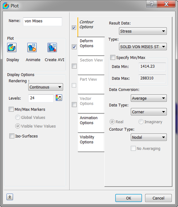

- Dans l'arborescence, sous Résultats, cliquez avec le bouton droit sur Von Mises et sélectionnez Modifier.
- Désactivez la case à cocher Marqueurs min./max. sous Options d'affichage. Dans l'onglet Options de déformation, sélectionnez Réel pour afficher les déplacements réels. Dans l'onglet Options de contour, assurez-vous que Données de résultat est défini sur Contrainte et Type sur SOLIDE – CONTRAINTE DE VON MISES. Dans l'onglet Options de visibilité, sélectionnez Tout masquer.

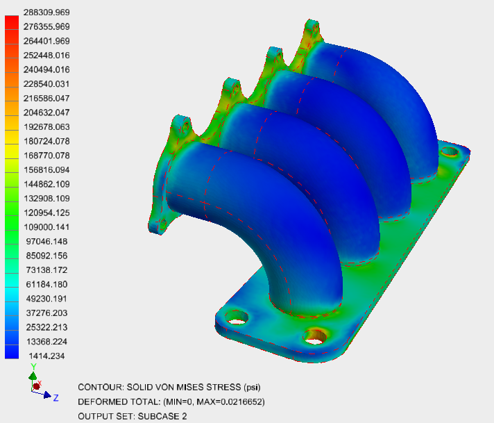

- Cliquez sur Afficher. Le résultat doit se présenter comme illustré ci-dessous.
Ceci conclut l'analyse de transfert thermique et de contrainte thermique d'un collecteur d'échappement.
