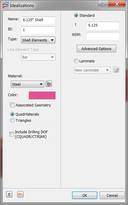

Définir les propriétés d'élément
Dans l'arborescence
Modèle
, cliquez avec le bouton droit sur
Idéalisations
, puis choisissez
Nouveau
Sélectionnez
Eléments coques
dans le menu déroulant
Type
Assurez-vous que
Matériau
est défini sur
Acier
Modifiez le
nom
en
0,125" Shell
Sélectionnez le bouton radio
Standard
et entrez
0.125
dans la zone de saisie
t
(thickness, épaisseur).
Cliquez sur
OK
