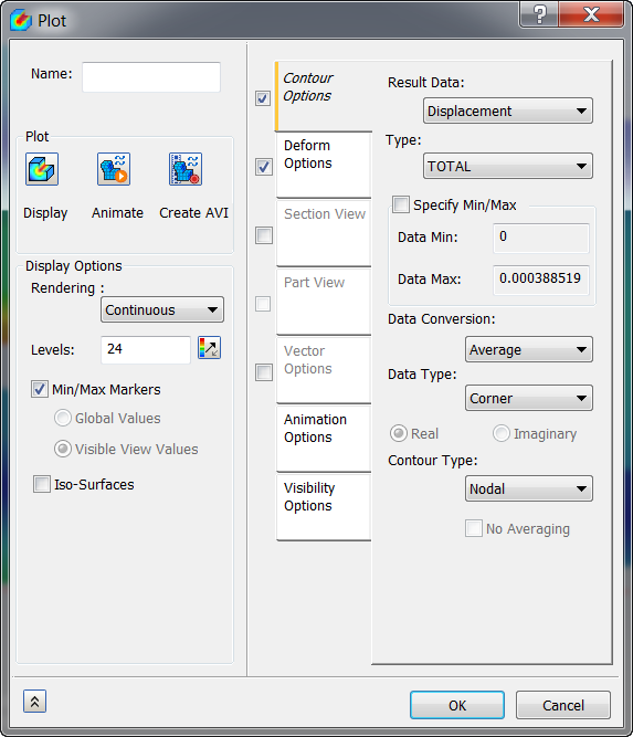

- Cliquez avec le bouton droit sur Résultats et sélectionnez Nouveau.
- La figure ci-dessous présente les options de modèle par défaut.
- Vous pouvez nommer le tracé et activer ou désactiver les différents types d'affichage dans la partie gauche de la boîte de dialogue.
- Dans la section Options de contour, l'option Données de résultat peut être sélectionnée pour l'affichage. Les valeurs Données max. et Données min. peuvent être ajustées pour modifier le tracé de contour en cochant la case Spécifier min./max..
- Dans la section Options de déformation, les autres options de Vecteur de déformation peuvent être sélectionnées pour l'affichage. L'Echelle de déformation peut être définie sur Pourcentage ou Actuel.
- Différents types de rendu sont disponibles, tels que Continu ou Contour.

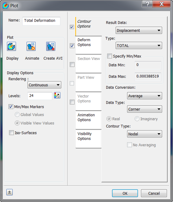

- Dans la partie supérieure, entrez les informations suivantes : Nom
Déformation totale.
- Cliquez sur OK. Le nouveau nom de tracé est ajouté au noeud Résultats.
Description du tracé de résultats :
- Si la zone Nom est vide et cliquez sur OK, le nom de vecteur Résultat est ajouté automatiquement.
