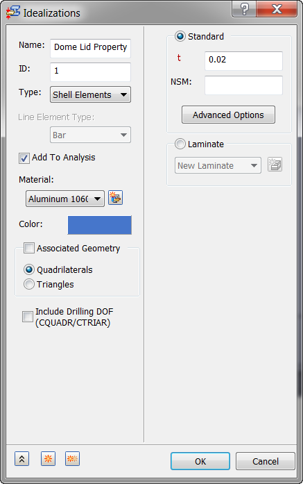

Définir les propriétés d'élément
  1. Dans l'arborescence Modèle, cliquez avec le bouton droit sur Idéalisations, puis choisissez Nouveau.
  2. Sélectionnez Eléments coques dans le menu déroulant Type.
  3. Remplacez le nom par Dome Lid Property.
  4. Assurez-vous que l'option Ajouter à l'analyse est sélectionnée et que Matériau est défini sur Aluminium 1060 Recuit Forgé.
  5. Entrez 0.02 dans le champ t (épaisseur), et assurez-vous que la valeur Quadrilatères est sélectionnée sous Géométrie associée.
  6. Cliquez sur OK pour créer la propriété.
La géométrie associée n'est pas requise dans ce cas. Lorsque les géométries associées ne sont pas définies, cette propriété est alors définie pour tous les éléments coques. Cette option est utilisée lorsqu'il existe plusieurs propriétés de coque (c'est-à-dire plusieurs épaisseurs de coque) dans un modèle.
La masse non structurelle peut être ajoutée à chaque élément s'il existe une masse attachée que vous ne souhaitez pas modéliser physiquement, mais que vous souhaitez inclure dans les calculs.
