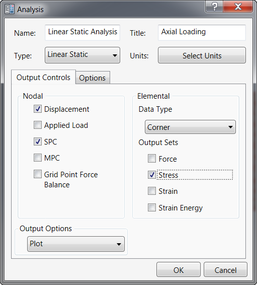

Configurer l'analyse
  1. Dans l'arborescence, cliquez avec le bouton droit sur Analyse 1, puis sélectionnez Modifier.
  2. Saisissez Linear Static Analysis pour Nom et Axial Loading pour Titre, puis sélectionnez Statique linéaire comme Type d'analyse.
  3. Assurez-vous que l'option Déplacement est cochée sous le contrôle de sortie Nodal et que l'option Contrainte est cochée sous Elémentaire > Jeux de sortie, puis cliquez sur OK.
  4. Plus loin dans ce didacticiel, un autre sous-cas sera ajouté au modèle avec une charge verticale. A ce stade, enregistrez le modèle.
