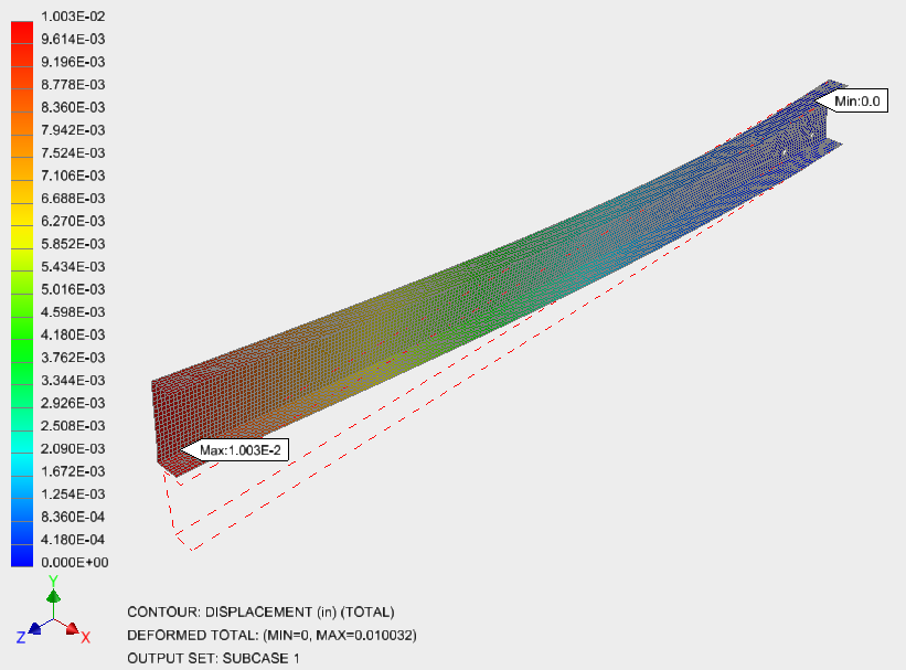

  1. Lorsque l'analyse est terminée, cliquez deux fois sur Déplacement sous Sous-cas 1 pour afficher le tracé de déformation et de contour de la poutre, sous la charge Y Déplacement. Pour plus de clarté, les charges et les contraintes sont désactivées. Vous pouvez effectuer cette opération en cliquant avec le bouton droit sur Charges et Contraintes, puis en choisissant Tout masquer dans la liste déroulante.

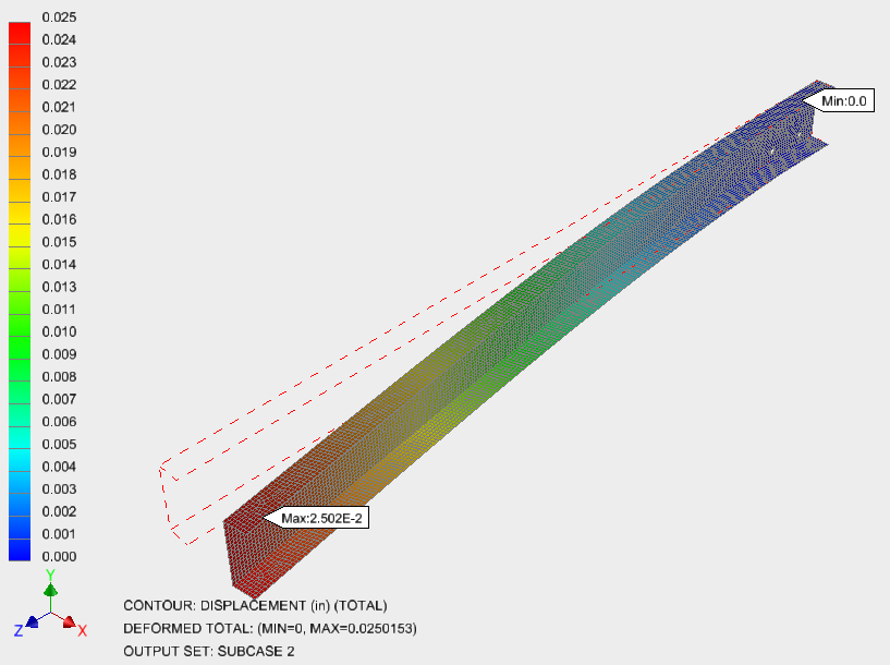

  2. Examinez le tracé déformé et le tracé de contour de la poutre sous la charge Déplacement X en cliquant deux fois sur les résultats Déplacement sous Sous-cas 2.
