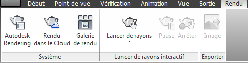

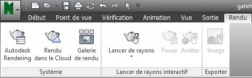

Les outils de rendu Autodesk sont accessibles depuis l'onglet Début
groupe de fonctions Outils et depuis l'onglet Rendu du ruban.
Le module de rendu d'Autodesk est un outil à usage général et génère des simulations physiquement exactes des effets d'éclairage et de l'illumination globale.
Vous pouvez définir les matériaux et les lumières, et les appliquer directement à un modèle que vous enregistrerez sous forme de fichier NWD ou NWF. Les matériaux et les lumières peuvent également être importés à partir d'applications de CAO. À ce titre, les formats de fichier Revit, 3DS Max, DWG, FBX et Inventor sont actuellement pris en charge.
La navigation dans le modèle en temps réel est prise en charge pour les styles visuels réaliste (contrôlé à l'aide des outils de l'onglet Point de vue
groupe de fonctions Style de rendu) et photoréaliste (contrôlé à l'aide du bouton Lancer de rayons
dans l'onglet Rendu
groupe de fonctions Rendu).
