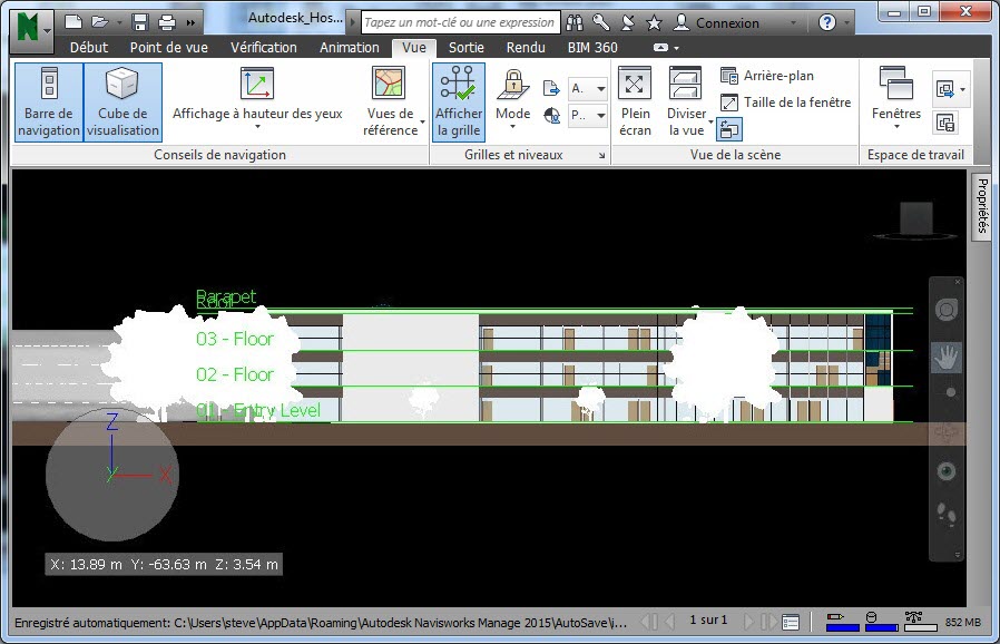

Projection de la caméra en perspective des grilles et des niveaux

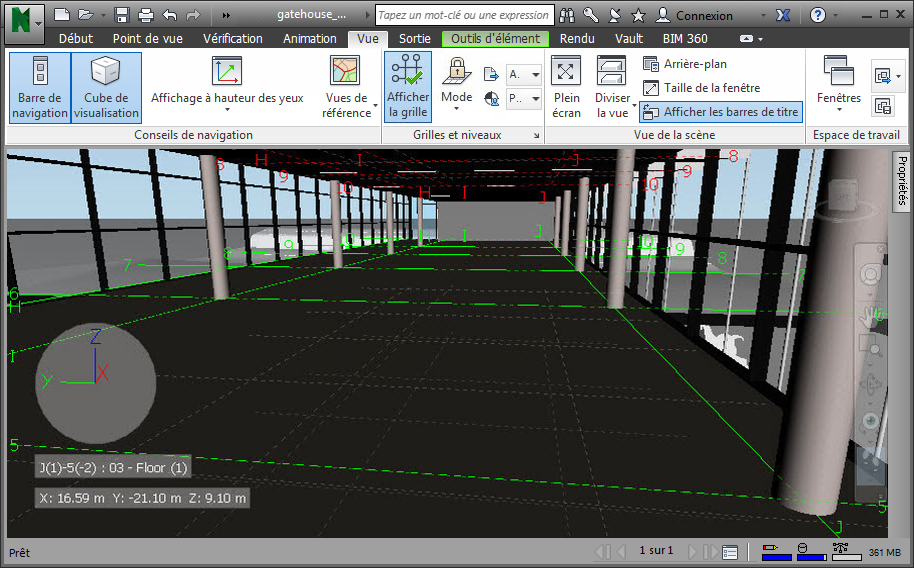

Projection de la caméra orthogonale des grilles et des niveaux
