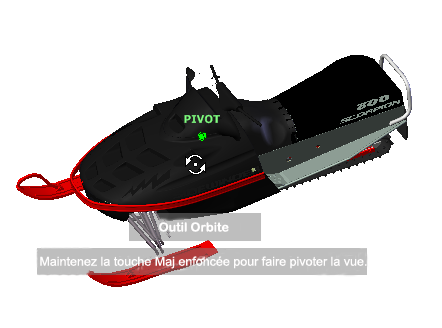

L'outil Orbite permet de changer l'orientation d'un modèle. L'icône du curseur prend la forme de celle de l'outil Orbite. Lorsque vous faites glisser le curseur, le modèle pivote autour d'un point alors que la vue reste fixe.
Le point de pivotement est le point de base autour duquel vous faites pivoter le modèle avec l'outil Orbite. Vous pouvez le définir des façons suivantes :
Vous pouvez déterminer la façon dont l'orbite est appliquée au modèle autour du point de pivotement en choisissant de maintenir la direction vers le haut du modèle. Lorsque la direction vers le haut est maintenue, l'orbite est contrainte le long de l'axe XY et de la direction Z. Si vous faites glisser le curseur horizontalement, la caméra se déplace parallèlement au plan XY. Si vous déplacez le curseur verticalement, la caméra se déplace le long de l'axe Z.
Si la direction vers le haut n'est pas maintenue, vous pouvez faire défiler le modèle à l'aide de l'anneau de rotation centré autour du point de pivotement. Utilisez la boîte de dialogue des propriétés des disques de navigation SteeringWheels pour contrôler si la direction vers le haut est maintenue pour l'outil Orbite.
