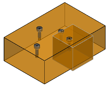

Le modèle ci-dessous montre un assemblage appelé test :
Pour modifier la définition de composant pour la power-forme :
La géométrie de la définition de composant est visible à l'écran et l'arborescence de la définition d'assemblage est créée :
sur la barre d'outils de modification.
Le solide est reconverti en composant. Tous les éléments sont à nouveau visibles et tous les composants qui utilisent la définition de composant modifiée sont mis à jour.
