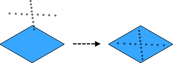

Pour projeter des points le long de l'axe principal sur des surfaces :
- Assurez-vous que l'axe principal de l'espace de travail actuel pointe dans la bonne direction.
- Sélectionnez les points et les surfaces.
- Cliquez sur Edition > Projeter > Points.
Les points sont projetés sur la surface le long de l'axe principal :
