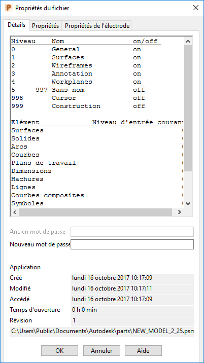

L'onglet Détails de la boite de dialogue Propriétés du fichier contient des informations sur les niveaux et les éléments du modèle actuel.
La page Détails liste :
- Quels niveaux sont activés et désactivés.
- Les niveaux de création actuels des éléments.
- Le nombre de chaque type d'élément dans le modèle.
- Les niveaux où les types d'élément se trouvent.
- Le total des éléments se trouvant sur plusieurs niveaux.
Quelques informations sont automatiquement générées, incluant :
- Des détails sur quand le modèle a été créé, modifié et accédé pour la dernière fois. Le laps de temps avec lequel le modèle a été ouvert est aussi inclus.
- Le chemin d'accès du modèle.
OK — Ferme la boite de dialogue et enregistre les changements.
Conseil : Pour imprimer les informations, cliquez avec le bouton droit et sélectionnez Imprimer dans le menu contextuel.
Pour enregistrer les informations, cliquez avec le bouton droit sur la liste et sélectionnez Enregistrer vers un fichier.
