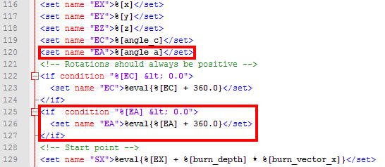

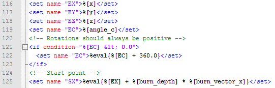

Edition d'un script
L'exemple suivant explique comment éditer un script de fabricant standard. Les mêmes concepts s'appliquent à l'édition d'un script perso.
Pour éditer un script :
  1. Ouvrez le script en utilisant un éditeur de texte.
  2. Entrez les changements du script, en utilisant le langage de script approprié.
    Dans cet exemple, une nouvelle variableEA est définie et sa valeur est spécifiée par la ligne de substitution %[angle_a]. Si la ligne de substitution renvoie une valeur qui est inférieure à zéro, la variable est recalculée pour être sa valeur actuelle plus 360. Cela s'assure que l'angle est positif.
  3. Enregistrez le fichier pour appliquer les changements.
    Enregistrez le fichier dans le répertoire Shareddb pour s'assurer que ces changements seront utilisés quand une nouvelle version de PowerShape sera installée.
