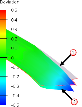

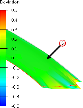

Utilisez l'option Nuage/Maillage pour morpher un modèle surfacique ou solide, par rapport à un nuage ou un maillage distinct.
Avant morphage
Après morphage
— Données de mesure de maillage.
— Modèle solide.
— Modèle morphé vers les données.
