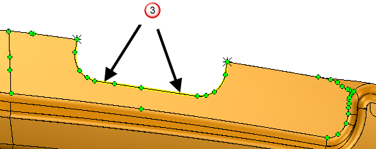

Pour créer une surface pour remplir la brèche entre les points sélectionnées sur une surface :
Les points sur les régions d'arête sont affichés sur le modèle :

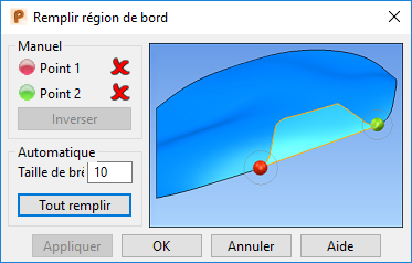

Pour utiliser l'option Manuel :
et
Quand vous avez effectuez des sélections valides, les icônes passe de
à

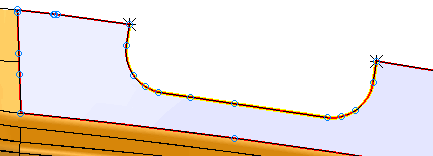

et l'arête de remplissage est mise en évidence :
Utilisez l'option Inverser dans la boite de dialogue Remplir région de bord pour passer du parcours le plus court
au parcours le plus long
pour les points sélectionnés. La surface créée dépend du parcours que vous sélectionnez :
Pour utiliser l'option Automatique :
Les brèches supérieures à la taille de brèche ne sont pas comblées.
