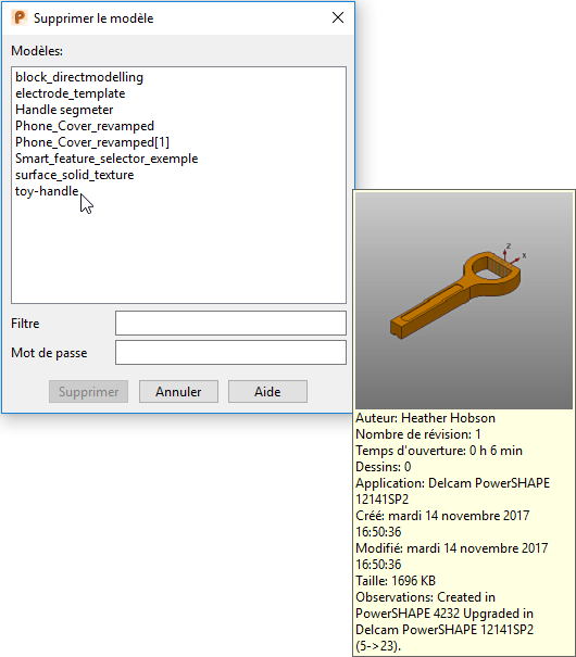

Vous pouvez effacer les modèles indésirables qui sont stockés dans la base de données. Les modèles stockés en dehors de la base de données peuvent être effacé comme tout autre fichier en utilisant l'explorateur de Windows.
pour déplacer la mise en évidence et pour faire défiler la liste. L'info-bulle graphique affiche une miniature du modèle et les informations du fichier.
Sélectionnez plusieurs noms de modèle listés à effacer en utilisant la technique standard Maj-clic
ou Ctrl-clic
pour les sélectionner. Déplacez le curseur sur la sélection pour voir les miniatures individuelles.
Le filtre n'est pas sensible à la casse. Entrer un filtre de *.VL va lister les modèles qui ont l'extension .VL, ainsi que ceux qui ont l'extension .vl.
Pour de plus amples détails, voir Options de filtre.
Nous vous suggérons d'utiliser les initiales du concepteur pour les extensions du nom du modèle. Par exemple, mymodel.vnl.

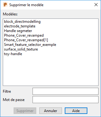

Cliquez sur Oui pour retirer le modèle de la base de données et revenir à la boite de dialogue Supprimer le modèle. Si l'option Utiliser la corbeille est sélectionnée sur la page Modèle de la boite de dialogue Options, le modèle est envoyé dans la corbeille (à condition que la corbeille ne soit pas pleine). Autrement, le modèle est retirée définitivement du système.
Cliquez sur Non pour retourner à la boite de dialogue sans effacer le modèle.
