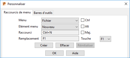

Personnalisation des raccourcis clavier
Vous pouvez créer vos propres raccourcis clavier pour les options sur les onglets.
  1. Cliquez sur Fichier > Options > Personnaliser les raccourcis clavier.
  2. Utilisez l'onglet Raccourcis de menu de la boite de dialogue Personnaliser pour spécifier vos propres raccourcis :
Menu — Sélectionnez une catégorie de commande dans la liste déroulante.
Elément de menu — Sélectionnez la commande pour laquelle vous voulez créer un raccourci.
Raccourci — Le raccourci actuel pour la commande sélectionnée. Si un raccourci n'existe pas, Aucun est affiché dans la case.
Remplacement — Le raccourci que vous voulez utiliser pour l'option de menu sélectionnée.
Ctrl/Alt/Maj — Sélectionnez une option pour utiliser les touches faisant partie du raccourci.
Touche — Une liste de touches que vous pouvez utiliser pour le raccourci. Si aucune des touches Ctrl/Alt/Maj n'est sélectionnée, vous ne pouvez choisir que les touches de fonction F. Si vous sélectionnez les touches Ctrl, Alt ou Maj, vous pouvez choisir n'importe quelle caractère alphanumérique ou une touche de fonction F.
Créer — Affecte le raccourci de remplacement à la commande sélectionnée. Le raccourci de remplacement apparaît dans la case Raccourci et à côté de l'option de menu. Si un raccourci existe déjà, il vous est demandé si vous voulez changer son utilisation.
Effacer — Retirez le raccourci actuel pour la commande sélectionnée. Aucun apparaît dans la case Raccourci.
Réinitialiser — Ramenez tous les raccourcis à leur raccourcis d'origine.
OK — Fermez la boite de dialogue.
