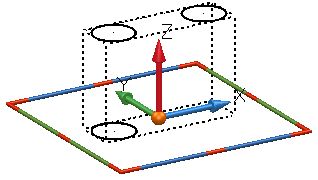

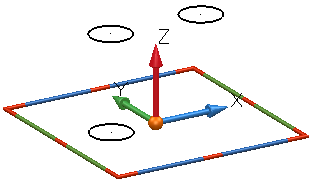

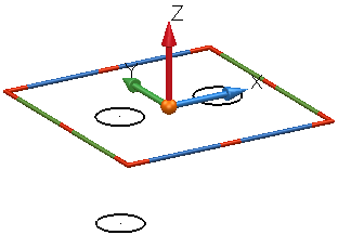

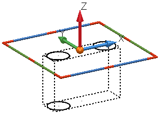

Pour créer un plan de travail aligné avec le haut de la sélection :
Le plan de travail est créé comme ceci :
Haut de la sélection |
Centre de la sélection |
Bas de la sélection |
Pour haut et bas de la sélection, le plan de travail est positionné par rapport au volume capable théorique des éléments sélectionnés :
