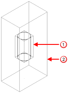

Si désélectionné, la boite de dialogue ne s'affiche pas et le fait de sélectionner Générer power-formes dans le menu contextuel de composant :
Sélectionnez cette option pour marquer la power-forme orpheline comme étant "périmée". La power-forme orpheline est retirée de l'arborescence quand vous sélectionnez Générer power-formes dans le menu contextuel d'assemblage.
Désélectionnez cette option pour retirer la power-forme orpheline de l'arborescence d'assemblage.
