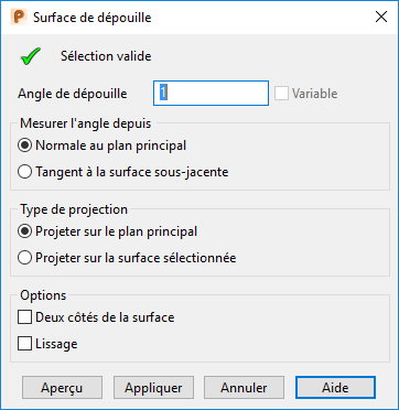

Utilisez les options sur la boite de dialogue comme décrit ci-dessous :
Sélection valide — Si des éléments valides sont sélectionnés, une coche est affichée. Sélectionnez une des options suivantes :
Angle de dépouille — L'angle auquel la surface de dépouille est projetée par rapport aux éléments sélectionnés. Vous pouvez utiliser un angle négatif quand vous créez une surface de dépouille.
Variable — Cette option est disponible uniquement si vous créez une surface de dépouille à partir d'une courbe composite. Cela vous permet de créer une surface de dépouille avec des angles de dépouille variables.
Quand cette option est sélectionnée, le bouton Aperçu est indisponible. Quand vous cliquez sur Appliquer, la boite de dialogue Dépouille variable est affichée. Utilisez cette boite de dialogue pour entrer les angles de dépouille variables.

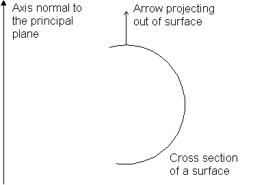

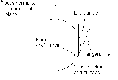

Si vous créez une surface de dépouille à partir des surfaces ou de solides, une flèche est projetée depuis les surfaces. Elle est parallèle à l'axe normal au plan principal et est utilisée pour calculer où les courbes de dépouille se trouvent sur les surfaces.
Rappelez-vous qu'un côté de la surface de dépouille est défini par la courbe de dépouille.
Les points des courbes de dépouille sont positionnés sur les surfaces où l'angle entre la tangente et la flèche est égale à l'angle de dépouille.
La surface de dépouille est projetée le long de cette tangente jusqu'à ce qu'elle touche ce que vous avez sélectionné comme type de projection dans la boite de dialogue.

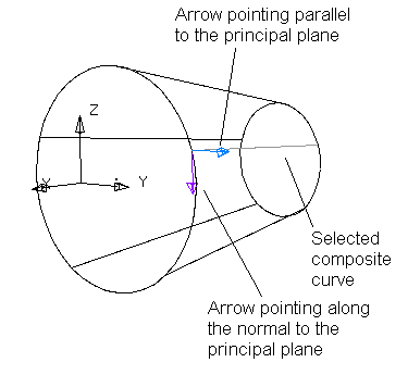

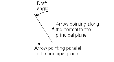

Si vous créez une surface de dépouille à partir d'une courbe composite, deux flèches sont dessinées sur la courbe composite. Ces deux flèches déterminent la direction de projection de la surface de dépouille.

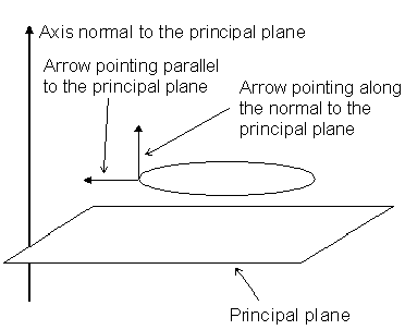

Avec Normale au plan principal sélectionné dans les options Mesurer l'angle depuis, une flèche est parallèle au plan principal et l'autre à l'axe normal au plan principal (voir ci-dessous).
L'angle de dépouille est mesuré entre les flèches, comme montré ci-dessous.

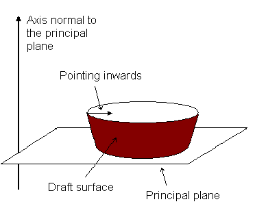

Si vous voulez qu'une surface de dépouille ce projette vers l'intérieur, assurez-vous que la flèche parallèle au plan principal pointe vers l'intérieur :

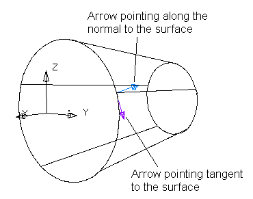

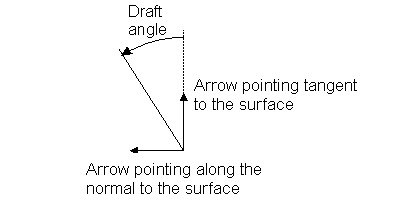

Si la courbe composite est créée à partir de la surface sous-jacente, vous pouvez utiliser les données de tangente de la surface pour définir l'angle de dépouille. Pour utiliser les données de tangente, sélectionnez Tangente à la surface sous-jacente dans les options Mesurer l'angle depuis. Les flèches changent de direction de sorte que :
Considérez la courbe composite suivante sur une surface. Avec Normale au plan principal sélectionné (par défaut) dans les options Mesurer l'angle depuis, les flèches pointent comme montré ci-dessous.
Avec Tangente à la surface sous-jacente sélectionné, les flèches pointent comme montré ci-dessous.
Vous pouvez cliquer sur les flèches pour changer leur direction.

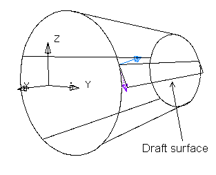

Dans notre exemple, la surface de dépouille suivante est créée quand vous entrez un angle de dépouille de 5
