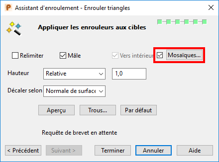

Vous pouvez créer un motif de mosaïque à partir d'une surface, d'un fichier DMT ou d'un symbole sur l'élément cible. La mosaïque créer des copies de l'élément d'origine en rangées et en colonnes. Les rangées sont séparées par l'espacement vertical et les colonnes par l'espacement horizontal.
Pour créer un motif de mosaïque :

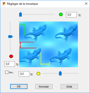

La boite de dialogue Réglages de mosaïque s'affiche, contenant quatre contrôles de mosaïque pour la création d'un motif en utilisant l'élément d'enroulement :
Vous pouvez utiliser une combinaison des quatre contrôles de mosaïque pour créer l'effet de mosaïque souhaité, ou laisser les valeurs à zéro pour créer la mosaïque avec les valeurs par défaut. Vous pouvez entrer les valeurs directement ou utiliser les curseurs pour définir les valeurs.
Mosaïque avec décalage — Entrez un pourcentage de la dimension correspondante d'une mosaïque pour décaler chaque rangée vers la droite. Ceci résulte en un motif étiré similaire à celui d'un mur de briques.
Mosaïque avec espacement vertical — Utilisez le curseur pour augmenter ou diminuer l'espacement vertical entre les mosaïques, ou entrez une valeur pour spécifier le pourcentage de l'espacement total dans la direction verticale.
Mosaïque avec espacement horizontal — Utilisez le curseur pour augmenter ou diminuer l'espacement horizontal entre les mosaïques, ou entrez une valeur pour spécifier le pourcentage de l'espacement total dans la direction horizontale.
