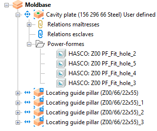

Pour ajouter un composant et mettre à jour les power-formes :
Si des composants sont sélectionnés, la boite de dialogue Générer power-formes s'affiche. Si aucun composant n'est sélectionné, les power-formes sont mises à jour ou générées pour l'assemblage actif.
Une nouvelle branche est ajoutée à l'arborescence d'assemblage. L'état de la power-forme est indiqué par l'icône affichée à côté de la forme :
Pour retirer un composant et mettre à jour les power-formes :
Si des composants sont sélectionnés, la boite de dialogue Supprimer des power-formes s'affiche. Si aucun composant n'est sélectionné, les power-formes sont retirées de l'assemblage actif.
