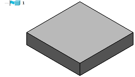

  1. Créez un bloc solide.
    Il est automatiquement ajouté à l'arborescence de solide. L'arborescence est cachée par défaut.

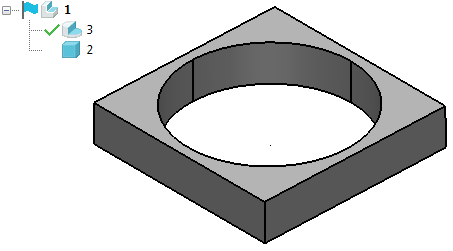

  3. Ajoutez une forme de découpe au solide.
    La forme de découpe est affichée dans l'arborescence, le bloc au bas de l'arborescence pour montrer que le solide a été créé à partir d'un bloc primitif.
    Les formes sont montrées en ordre chronologique dans l'arborescence. Le plus récent appliqué est montré en haut et le plus tôt en bas.

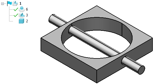

  4. Ajoutez un bossage au solide.
    La feature de bossage apparaît au-dessus de la forme de coupe.
