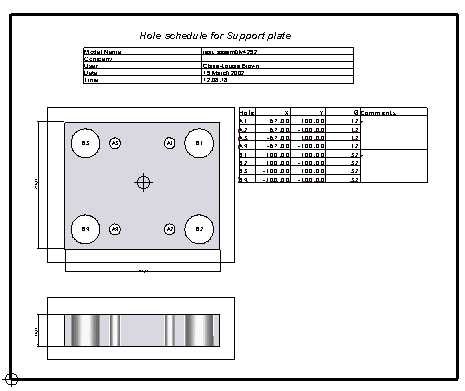

Vous pouvez créer automatiquement des tableaux détaillés de dessins de perçage à partir d'un assemblage. Vous pouvez créer des tableaux de perçage pour une conception de base de moule comme celui ci-dessous :
Un dessin est créé pour chaque plaque dans l'assemblage, contenant :
Vous pouvez personnaliser les dessins en utilisant le modèle template appelé component_drawing_template.psmodel.
