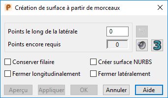

La boite de dialogue Création de surface à partir de morceaux s'affiche :
Vous pouvez soit cliquer dans la fenêtre graphique, ou acquérir des données de points en utilisant un palpeur.
La case de texte Points encore requis affiche le nombre de points requis pour terminer la courbe latérale actuelle, le nombre réduit à chaque fois que vous entrez un point.
Vous pouvez créer plusieurs latérales, en variant le nombre de points dans chaque latérale, si nécessaire.
Utilisez les autres options sur la boite de dialogue comme requis :
— Annulez le dernier point entré.
— Utilisez ces boutons pour activer et désactiver l'avertissement sonore.
— Affiche une fenêtre montrant le nombre de points requis pour terminer la courbe latérale actuelle.
