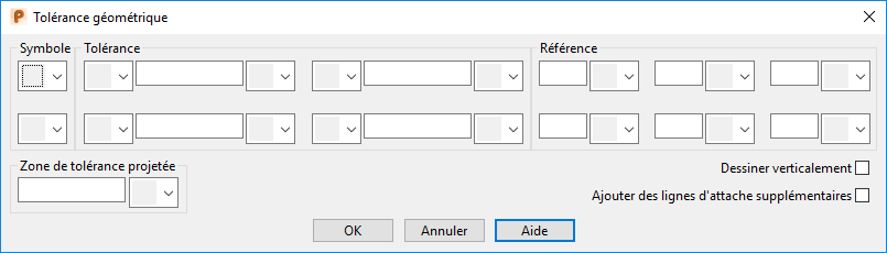

Utilisez cette boite de dialogue pour définir les tolérances géométrique enfermées dans la bulle.
Symbole — Sélectionnez un symbole de tolérance dans la liste :
Tolérance
Pas de symbole de diamètre
Symbole de diamètre
Aucune
Au maximum
Au minimum
Quel que soit la taille de la fonction
Référence — Cela définit le repère depuis lequel les tolérances sont mesurées.
Pour avoir deux rangées de tolérance géométrique dans une bulle, définissez la seconde rangée d'options de symbole, de tolérance et de référence.
Zone de tolérance projetée
Aucun symbole
Symbole de zone de tolérance projeté
Dessiner verticalement — Sélectionnez cette option pour créer la bulle verticalement, par exemple :
Ajouter des lignes d'attache supplémentaires — Sélectionnez cette option pour avoir plus d'une ligne d'attache :
La boite de dialogue Ajouter des lignes d'attache s'affiche quand vous cliquez sur le bouton OK.
OK — Crée la bulle de tolérance géométrique et ferme la boite de dialogue.
