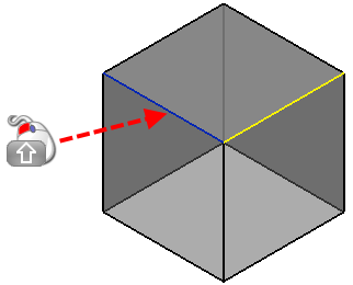

Appuyez et maintenez la touche Maj et cliquez pour ajouter une trajectoire à la sélection actuelle.
