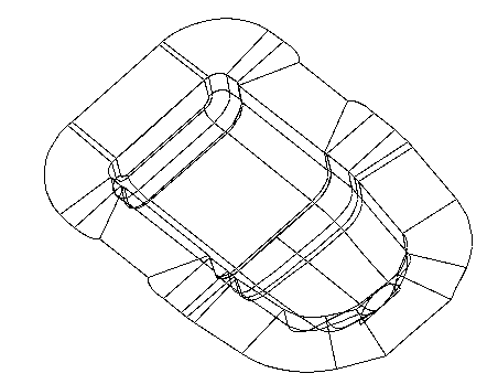

Supposons que nous avons la conception de moule suivante :
Nous pouvons utiliser l'ombrage de contre-dépouille pour montrer les zone où il sera difficile ou impossible d'extraire notre outil de moulage :
