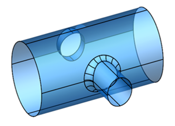

Un raccord est l'arrondissement d'un coin interne ou externe qui est formé par l'intersection de deux surfaces. PowerShape peut produire un raccord à rayon constant entre n'importe quelle paire de surfaces qui se croisent.
Un raccord surfacique typique entre deux surfaces en intersection.
