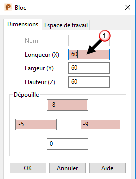

Par exemple, pour éditer plusieurs blocs primitifs :
La boite de dialogue pour éditer les primitives sélectionnées appropriées est affichée, par exemple, la boite de dialogue Bloc.

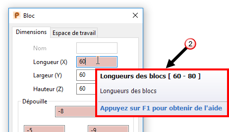

— Les propriétés qui diffèrent entre les primitives sélectionnées sont mises en surbrillance en rose.
— L'intervalle de valeurs s'affiche quand vous maintenez le curseur au-dessus d'une propriété.
