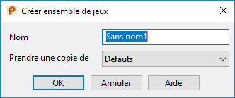

pour afficher la boite de dialogue Créer un ensemble de jeux :
Mes_Jeuxest enregistré dans un fichier appelé ClearanceSet_Mes_Jeux.xml. Survolez la sélection avec le curseur dans la liste déroulante pour voir l'emplacement du fichier.
L'assistant de composant utilise maintenant ClearanceSet_Mes_Jeux comme l'ensemble de jeux jusqu'à ce que vous créiez un nouvel ensemble ou sélectionniez un ensemble différent dans la liste déroulante.
