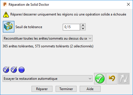

Utilisez la boite de dialogue Réparation de Solid Doctor pour réparer ou relâcher une région où une opération de solide a échoué.
Vous pouvez réparer (resserrer) ou relaxer (relâcher) les tolérances d'arêtes. Si une opération de solide échoue, essayez de relâcher les tolérances d'arête dans cette zone.
Utilisez
et
pour basculer le seuil que vous utilisez.
Quand
est affiché, sélectionnez une option dans la liste déroulante pour réparer une région.
Quand
est affiché, sélectionnez une option dans la liste déroulante pour relaxer une région.
