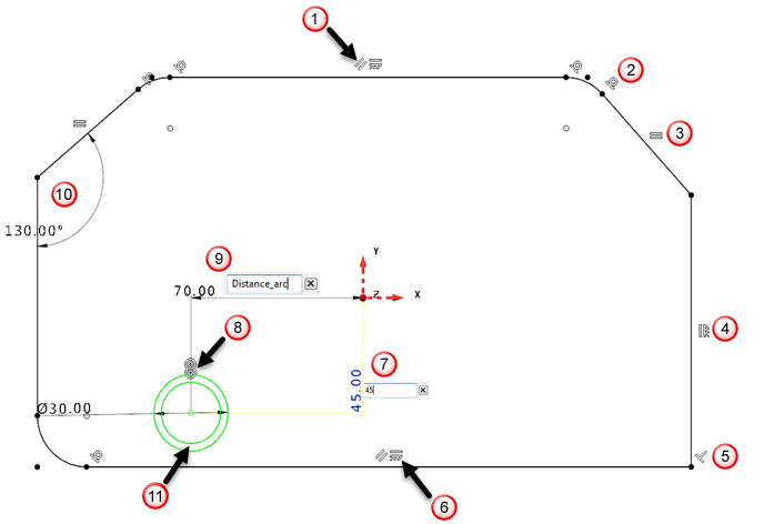

Le mode Esquisse lie les éléments en utilisant un plan de travail de groupe, qui peut être repositionné et utilisé pour appliquer des contraintes dimensionnelles. Quelques contraintes sont automatiquement appliquées selon la géométrie de votre esquisse. Vous pouvez également appliquer d'avantage de contraintes en utilisant la barre d'outils d'esquisse.
Pour créer une esquisse et appliquer des contraintes :
pour afficher les étiquettes de contrainte.
Une contrainte parallèle, forçant les deux lignes horizontales à rester parallèles. |
Une contrainte tangente, forçant l'arc de raccord et la ligne à maintenir un point de tangente. |
Une contrainte égale, forçant les deux lignes à être de longueur égale. |
Une contrainte verticale, forçant la ligne à rester verticale par rapport à l'axe Y du plan de travail affiché. |
Une contrainte perpendiculaire, forçant les deux ligne à rester à 90 |
Une contrainte horizontale, forçant la ligne à rester horizontale par rapport à l'axe X du plan de travail affiché. |
Un cote qui maintient la distance entre le centre de l'arc et le plan de travail. |
Une contrainte concentrique qui force les deux arc à avoir le même centre. |

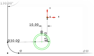

Une cote qui maintient la distance entre le centre de l'arc et le plan de travail, comme défini par un paramètre, Distance_arc = 70. Si la valeur du paramètre est changée, par exemple à 10, l'élément de l'esquisse et tout élément dépendent sont mis à jour automatiquement :
Une cote qui maintient l'angle direct entre deux lignes. |
Les éléments iso-contraints sont en vert. |

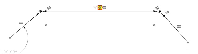

Faire glisser des points ouverts déplace uniquement les éléments immédiatement liés.
Les points remplis indiquent une contrainte de coïncidence. Quand vous faites glisser des points remplis, PowerShape redimensionne et déplace tous les éléments pour maintenir la géométrie contrainte :
