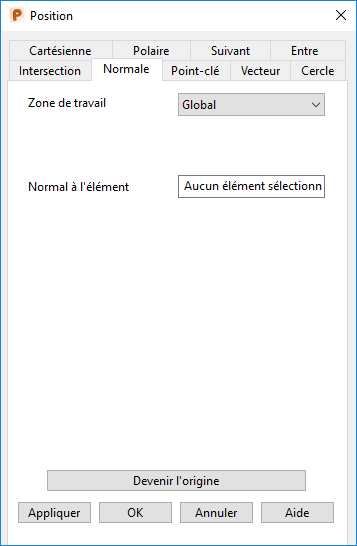

Utilisez l'onglet Intersection de la boite de dialogue Position pour trouver la position où deux objets sont en intersection.
Espace de travail — Sélectionnez l'espace de travail sur lequel vous travaillez. Les options disponibles sont :
Le mode relatif n'est pas toujours disponible puisque il peut ne pas y a voir de coordonnées relatives adaptées. Dans ce cas, sélectionnez une position adaptée (comme l'intersection de deux lignes) et faîtes-en l'origine d'un espace de travail relatif avec l'option Nouvelle origine.
Sélectionnez deux éléments dans le modèle pour trouver le point d'intersection. Les noms des éléments sélectionnés sont affichés dans les options suivantes :

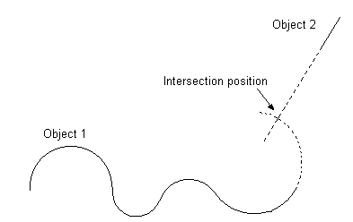

Pour trouver des intersections, PowerShape effectue les actions suivantes :

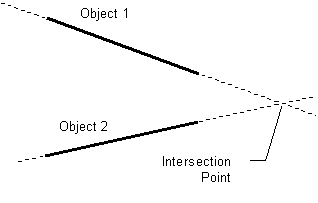

Le point d'intersection de deux lignes qui ne se croisent pas est montré ci-dessous.
Devenir l'origine — Cliquez sur ce bouton pour positionner l'origine sur les coordonnées spécifiées dans la boite de dialogue. N'importe quelle coordonnée relative est mesurée depuis cette origine.
Appliquer — Entre la position. Si l'opération actuelle permet plusieurs points, la boite de dialogue reste affichée, prête pour que vous puissiez entrer plus de points. Autrement, la boite de dialogue est fermée.
OK — Entre la position et ferme la boite de dialogue.
Annuler — Interrompt l'entrée de la position.
