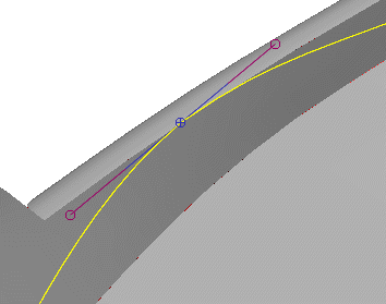

Pour éditer une courbe de Bézier accrochée :

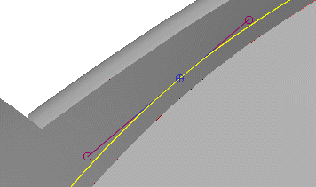

Les points-clé sur la courbe sont affichés :

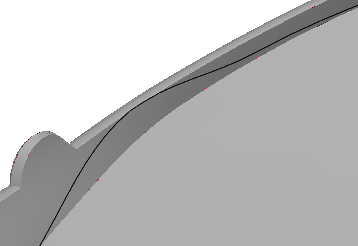

La courbe forme la nouvelle forme et reste sur la surface du modèle.
