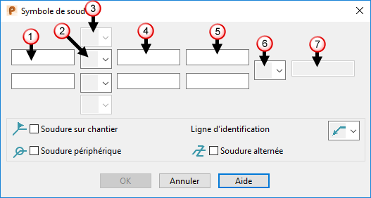

Construisez le symbole de soudure en utilisant les options de la boite de dialogue.
— Entrez une dimension de section transversale de soudure.
— Sélectionnez un symbole élémentaire dans la liste :
— Sélectionnez un symbole supplémentaire dans la liste. Cette option est disponible uniquement quand vous sélectionnez un symbole élémentaire.
— Entrez le nombre de cordons.
— Entrez la longueur des cordons.
— Choisir ou non d'afficher le procédé de soudage.
— Entrez un procédé de soudage. Cette case est disponible uniquement quand vous avez sélectionnez un marqueur de procédé.
Soudure au chantier — Sélectionnez cette option pour ajouter un symbole de soudure à effectuer au chantier dans la bulle.
Soudure périphérique — Sélectionnez cette option pour ajouter un symbole de soudure périphérique à la bulle.
Soudure alternée — Sélectionnez cette option pour ajouter un symbole de soudure alternée à la bulle.
Ligne d'identification — Sélectionnez une option de ligne d'identification dans la liste :
OK — Crée le symbole de soudure et ferme la boite de dialogue.
