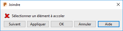

Vous pouvez accoler :
Si les extrémités des deux éléments ne se joignent pas, un segment est ajouté aux extrémités.
Pour accoler une courbe :
Si vous jointez une courbe composite, n'importe quelle structure filaire peut être sélectionnée. Si vous jointez une courbe, seule une courbe peut être sélectionnée.
L'icône
à côté de Sélectionner un élément à ajouter se change en
Par défaut, les extrémités des éléments les plus proches les uns des autres sont accolés. Si les deux extrémités ne se touchent pas, elles sont jointes par un segment. La tangence à l'extrémité du nouveau segment correspond avec les extrémités des éléments existant :
Quand vous cliquez sur Suivant, les autres solutions sont affichées à l'écran.
