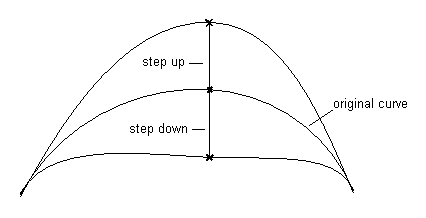

Vous pouvez utiliser l'ajustement pour déplacer légèrement des points sur une courbe, une courbe composite ou une courbe de surface.

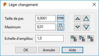

Pour ajuster finement une courbe :
ou sur
. Vous pouvez spécifier la valeur en pourcentage
du maximum ou en unité
, vous pouvez déplacer le point par rapport à sa position d'origine d'une distance inférieure à cette valeur uniquement. Si elle est déverrouillée
, il n'y a pas de limite de déplacement du point.
— Cliquez sur ces flèches pour déplacer le point vers le haut ou vers le bas. Chaque clic sur une petite flèche déplace le point sur X, Y ou Z par l'incrément spécifié dans Taille de pas. Chaque clic sur une grande flèche déplace le point de cinq fois l'incrément spécifié dans Taille de pas.
Vous pouvez également utiliser les touches Haut et Bas du clavier pour déplacer le point par l'incrément spécifié dans Taille de pas.
— Ces boutons vous permettent de verrouiller et de déverrouiller indépendamment un mouvement dans la direction X, Y ou Z.
