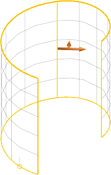

  1. Sélectionnez un solide, une surface ou un composant. Par exemple :
  2. Conseil : Vous pouvez sélectionner plus d'un élément.

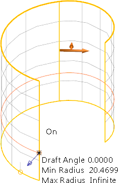

  4. Cliquez sur une position de la surface sélectionnée.
    Par défaut, la flèche de normale de surface s'affiche et les valeurs d'angle de dépouille et de courbure de la position sont affichée en-dessous du curseur :
