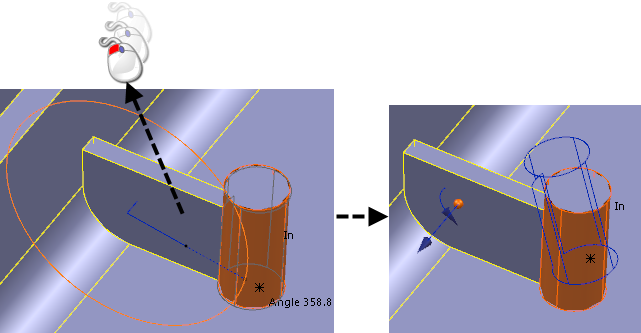

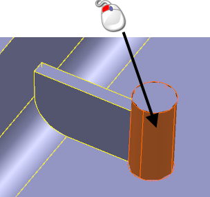

Utilisez l'option
sur la barre d'outils de rotation pour spécifier l'axe de rotation en utilisant un arc spécifié par trois points.
La barre d'outils est mise à jour pour refléter la sélection.

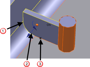

et
. L'axe de rotation est créé au centre de l'arc :
pour faire pivoter la face et mettre à jour toute la géométrie associée.
